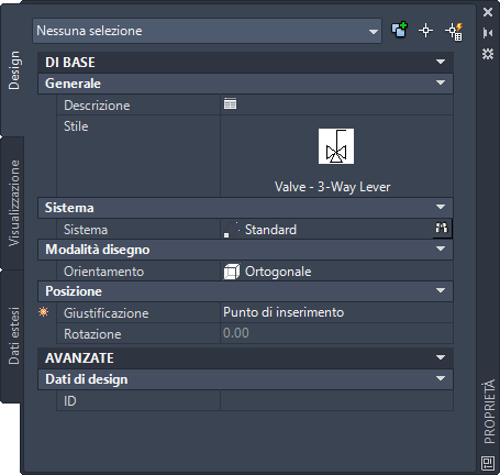

Se necessario, scorrere la tavolozza per visualizzare lo strumento. Agli strumenti vengono associate proprietà preconfigurate per gli oggetti creati; potrebbe pertanto non essere necessario o possibile specificare alcune delle proprietà dei simboli schematici indicate in questa procedura.
| Per selezionare uno stile di simbolo schematico... | Procedere nel modo seguente... |
| Nel disegno corrente | nella tavolozza Proprietà di Base Generale Stile fare clic sull'immagine. Nella tavolozza Browser degli stili visualizzata, impostare l'origine del disegno su Disegni della libreria dei contenuti e il file su Disegno corrente.
| In un disegno presente nella directory specificata come percorso di default del contenuto per i simboli schematici | nella tavolozza Proprietà di Base Generale Stile fare clic sull'immagine. Nella tavolozza Browser degli stili visualizzata, impostare il file di disegno su disegno corrente.
Nota: Non per tutti i simboli schematici forniti con il software sono disponibili viste assonometriche. I disegni in cui sono presenti simboli con viste ortogonali e assonometriche vengono denominati di conseguenza.
| nel disegno di stile indicato nelle proprietà di uno strumento selezionato | nella tavolozza Proprietà di Base Generale Stile fare clic sull'immagine. Nella tavolozza Browser degli stili visualizzata, impostare l'origine su Disegni attualmente aperti e il file di disegno su Tutti i disegni.
