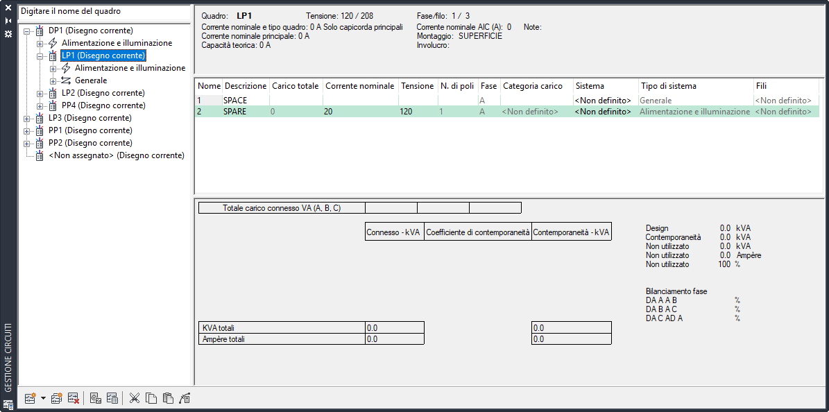

È possibile utilizzare le impostazioni di configurazione dei circuiti in Preferenze elettriche per indicare condizioni di sovraccarico dei circuiti. Quando sono attivati, i circuiti sovraccarichi vengono visualizzati in rosso in Gestione circuiti. È inoltre possibile attivare una funzione che segnala il sovraccarico di un circuito mentre si assegnano dispositivi ai circuiti nel disegno.
Visualizzazione di un circuito sovraccarico in Gestione circuiti
