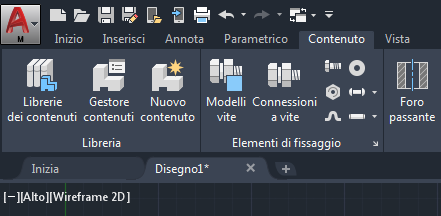

Aggiornamento delle icone
Nel quadro di un'offerta completa di prodotti in grado di fornire un'esperienza visiva eccezionale ai nostri clienti, la release del Set di strumenti AutoCAD Mechanical 2020 presenta nuove icone "piatte" nell'interfaccia utente per la finestra dei comandi e le barre degli strumenti.

Nuovo tema scuro
L'interfaccia utente è ovviamente uno strumento che si utilizza sempre. In passato i clienti ci hanno ripetutamente fatto notare che dovevamo apportare modifiche significative per migliorare la chiarezza e la nitidezza del tema scuro. È stato applicato un simile perfezionamento anche al tema chiaro.
Come si può osservare, abbiamo ottimizzato i colori dello sfondo con i colori delle icone per fornire il migliore contrasto senza distrazione dall'area di lavoro, dove si concentra l'utente.
