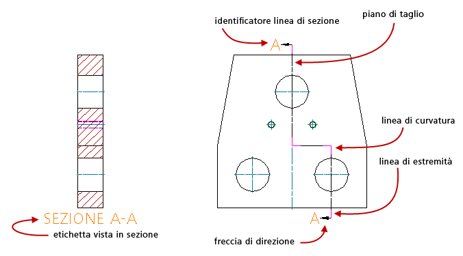

Uno stile di vista in sezione è una raccolta con nome di impostazioni che controllano l'aspetto delle linee di sezione e delle etichette delle viste in sezione create mediante il comando AMSECTIONLINE. Inoltre, consentono di controllare l'aspetto delle viste in sezione della documentazione del modello.
Gli stili di vista in sezione controllano inoltre il contenuto di testo di default delle etichette della vista in sezione.
