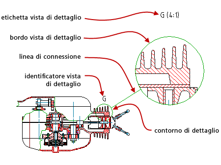

Uno stile di vista di dettaglio è una raccolta con nome di impostazioni che controllano l'aspetto dei contorni di dettaglio, degli identificatori e delle etichette delle viste di dettaglio.

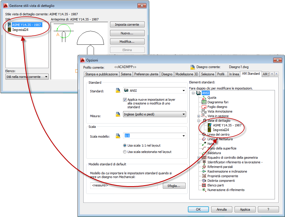

Le impostazioni che controllano l'aspetto degli oggetti AutoCAD Mechanical toolset vengono salvate in una raccolta con nome di impostazioni nota come norma di disegno. Di conseguenza, il modo in cui gli stili di vista di dettaglio sono applicati agli oggetti di AutoCAD (viste di dettaglio della documentazione modello) è diverso da quello con cui sono applicati agli oggetti di AutoCAD Mechanical toolset (viste di dettaglio AMDETAIL). Di conseguenza;
Ogni stile di vista di dettaglio viene considerata una revisione della norma di disegno. Gli stili di vista di dettaglio di AutoCAD Mechanical toolset sono indicati dall'icona
, mentre gli stili di vista di dettaglio AutoCAD sono indicati dall'icona
Solo gli stili di vista di dettaglio del AutoCAD Mechanical toolset possono ereditare le impostazioni di direttrice e di testo dalle impostazioni principali della norma di disegno.
Se l'altezza del testo delle etichette delle viste di dettaglio e gli identificatori sono impostati su "In base a norma di disegno corrente", viene automaticamente applicata l'altezza del testo successiva rispetto all'impostazione principale dell'altezza di base. In questo modo le etichette delle viste di dettaglio e gli identificatori diventano più grandi di quote, note e simboli di testo. Se si modificano le impostazioni principali, la dimensione del testo delle etichette delle viste di dettaglio e gli identificatori vengono aggiornati automaticamente.
I nuovi stili della vista di dettaglio creati dalla finestra di dialogo Gestione stili di vista dettaglio vengono creati come stili di vista di dettaglio AutoCAD. Mai come stili di vista di dettaglio di AutoCAD Mechanical toolset. Gli stili di vista di dettaglio del AutoCAD Mechanical toolset fanno parte della norma di disegno e vengono creati automaticamente.
Le viste di dettaglio AMDETAIL seguono sempre lo stile di vista di dettaglio corrente specificato come parte della norma di disegno. Le viste di dettaglio della documentazione modello utilizzano lo stile di vista di dettaglio corrente per ottenere le relative impostazioni di default. Se non è possibile sostituire le impostazioni di default, anche le viste di dettaglio della documentazione modello seguono le impostazioni delle norme di disegno utilizzate dalle viste di dettaglio AMDETAIL.
