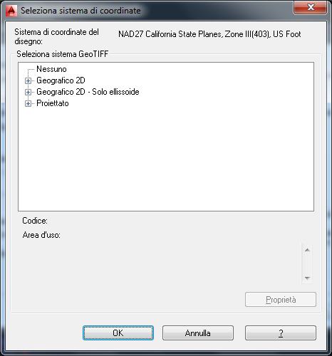

Finestra di dialogo Seleziona sistema di coordinate (esportazione)
Utilizzare questa finestra di dialogo per selezionare un sistema di coordinate GeoTIFF per un'immagine esportata oppure per non indicare alcun sistema di coordinate.
Sistema di coordinate del disegno
Specifica il sistema di coordinate utilizzato nel disegno a cui fa riferimento l'immagine.
Seleziona sistema GeoTIFF
Specifica il sistema di coordinate GeoTIFF disponibile in tre categorie:
  • Nessuno Fare clic per non indicare alcun sistema di coordinate.
  • Geografico Fare clic per visualizzare l'elenco completo dei sistemi di coordinate geografici.
  • Proiettato Fare clic per visualizzare l'elenco completo dei sistemi di coordinate proiettati.
Codice
Specifica il codice GeoTIFF per il sistema di coordinate selezionato.
Area di impiego
Specifica la regione del mondo in cui viene utilizzato il sistema di coordinate selezionato.
