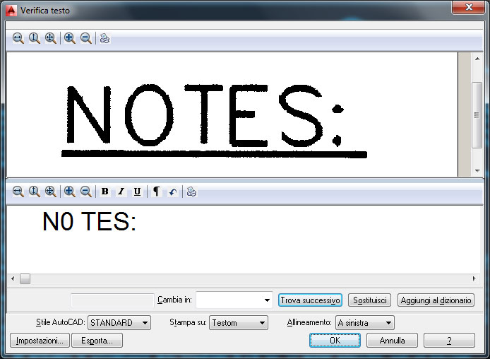

Utilizzare questa finestra di dialogo per le operazioni di riconoscimento del testo per esaminare il testo di origine e controllare il formato del testo di output. Questa finestra di dialogo è denominata Verifica testo o Verifica tabella a seconda dell'opzione precedentemente selezionata.
Ingrandisce la visualizzazione in modo che il testo riempia in larghezza la relativa finestra e che la barra di scorrimento orizzontale non sia visibile.
Ingrandisce la visualizzazione in modo che il testo riempia in altezza la relativa finestra e che la barra di scorrimento verticale non sia visibile.
Ingrandisce la visualizzazione in modo che il testo rientri completamente nel relativo riquadro con il fattore di ingrandimento massimo possibile.
Ingrandisce la visualizzazione per espandere del 25% il testo raster riconosciuto nel riquadro. È possibile ingrandire il testo di un fattore massimo del 300%.
Riduce la visualizzazione per ridurre del 25% il testo raster riconosciuto nel riquadro. È possibile ridurre il testo di un fattore massimo del 25%.
Stampa i dati del riquadro.
Ingrandisce la visualizzazione in modo che il testo riempia in altezza il relativo riquadro e che la barra di scorrimento verticale non sia visibile.
Applica la formattazione grassetto al testo selezionato nel riquadro Editor.
Applica la formattazione sottolineato al testo selezionato nel riquadro Editor.
Specifica la visualizzazione dei caratteri non stampabili, come le tabulazioni o gli spazi.
Annulla l'ultima azione di modifica.
Visualizza la parola non riconosciuta.
Visualizza i caratteri non riconosciuti o i difetti di digitalizzazione.
Specifica un elemento di sostituzione della parola dubbia o del carattere rifiutato.
Passa alla parola dubbia successiva o al carattere rifiutato successivo.
Sostituisce la parola dubbia o il carattere rifiutato con la selezione indicata nella casella Cambia in.
Aggiunge la parola dubbia o il carattere rifiutato inserendolo nel dizionario di riconoscimento.
Specifica uno stile AutoCAD.
Specifica la conversione del testo raster in testo o Testom AutoCAD.
Specifica l'allineamento del testo a destra, sinistra o centrato.
Visualizza la finestra di dialogo Impostazioni riconoscimento testo.
Esporta il testo contenuto nel riquadro di modifica, in modo da utilizzarlo in un'altra applicazione.
