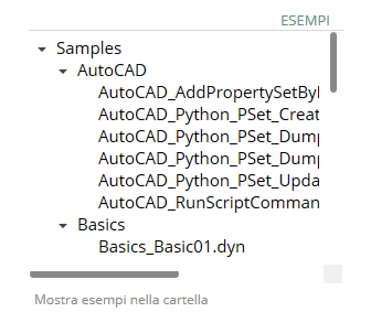

Nella pagina iniziale di Dynamo, questi esempi sono elencati nella sezione Esempi:
Per utilizzare gli esempi, aprire la Carta associata allo script, quindi eseguire lo script. È possibile aprire lo script nell'editor Dynamo per la relativa revisione ed esecuzione. Inoltre, è anche possibile eseguire lo script utilizzando Lettore Dynamo.
