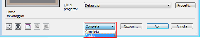

Ingresso in modalità rapida
Dopo aver abilitato la modalità rapida e salvato un assieme, viene utilizzato il valore di soglia per richiamare Caricamento rapido quando si apre un assieme che supera valori file univoci. Al momento dell'apertura di un assieme, è possibile ignorare il comportamento di default di apertura file utilizzando uno dei seguenti metodi:
  • Selezionare Completa o Rapida dall'elenco a discesa.

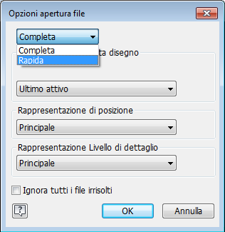

  • Utilizzo di Opzioni apertura file
    È inoltre possibile utilizzare Opzioni apertura file per specificare l'apertura dell'assieme in modalità Completa o Rapida. L'accesso alle Opzioni apertura file è disponibile nella finestra Inizio
    o nella finestra di dialogo Apri.
    Nota: Se l'elenco a discesa non è attivato, l'assieme non è stato salvato con i dati di visualizzazione necessari e verrà aperto in modalità completa. Fare riferimento a Salvataggio di dati rapidi negli assiemi in precedenza.
