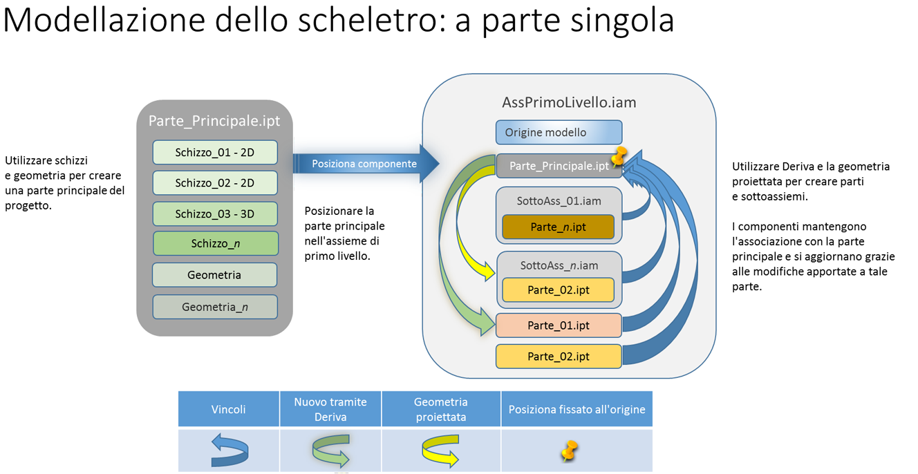

Il processo a livello singolo utilizza una sola parte principale contenente gli schizzi e la geometria che rappresenta la progettazione finale. La parte principale viene posizionata nell'assieme di primo livello. Tutti i componenti (parti e sottoassiemi) vengono creati in relazione alla parte principale. A valle, le modifiche apportate alla parte principale si riflettono nelle modifiche ai componenti associati alla parte principale.

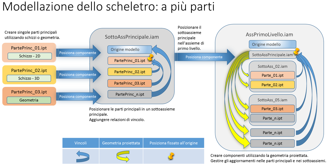

Il processo a più livelli utilizza le singole parti principali costituite da schizzi per rappresentare l'assieme finale. Le parti principali vengono inserite e vincolate in un sottoassieme principale. Il sottoassieme principale viene inserito nell'assieme di primo livello. All'interno dell'assieme di primo livello, i singoli componenti 3D vengono modellati utilizzando la geometria proiettata dal sottoassieme principale e dalle relative parti principali. I componenti 3D possono essere contenuti in sottoassiemi logici o separati, in base ai requisiti del progetto.

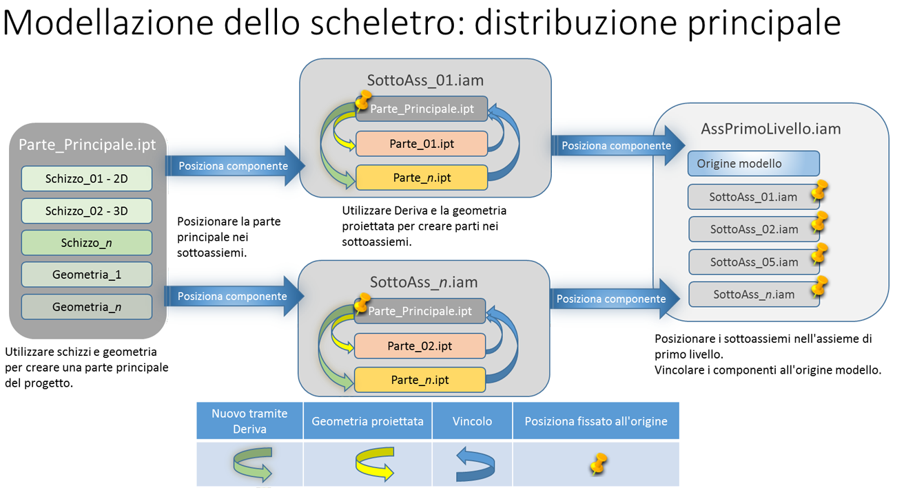

La distribuzione principale utilizza una singola parte principale, costituita dagli schizzi e dalla geometria, per definire l'assieme finale. Alla parte principale si fa riferimento in diversi sottoassiemi e nelle parti, in base alle esigenze. La parte principale controlla il layout complessivo. L'assieme e i sottoassiemi vengono definiti o posizionati rispetto alla parte principale. Ciascun sottoassieme ha il proprio scheletro e contiene all'interno una parte del progetto. Gli scheletri di livello superiore vengono utilizzati per controllare lo scheletro o il meccanismo complessivo dell'assieme, mentre gli scheletri di livello inferiore possono essere utilizzati per definire la geometria delle parti.

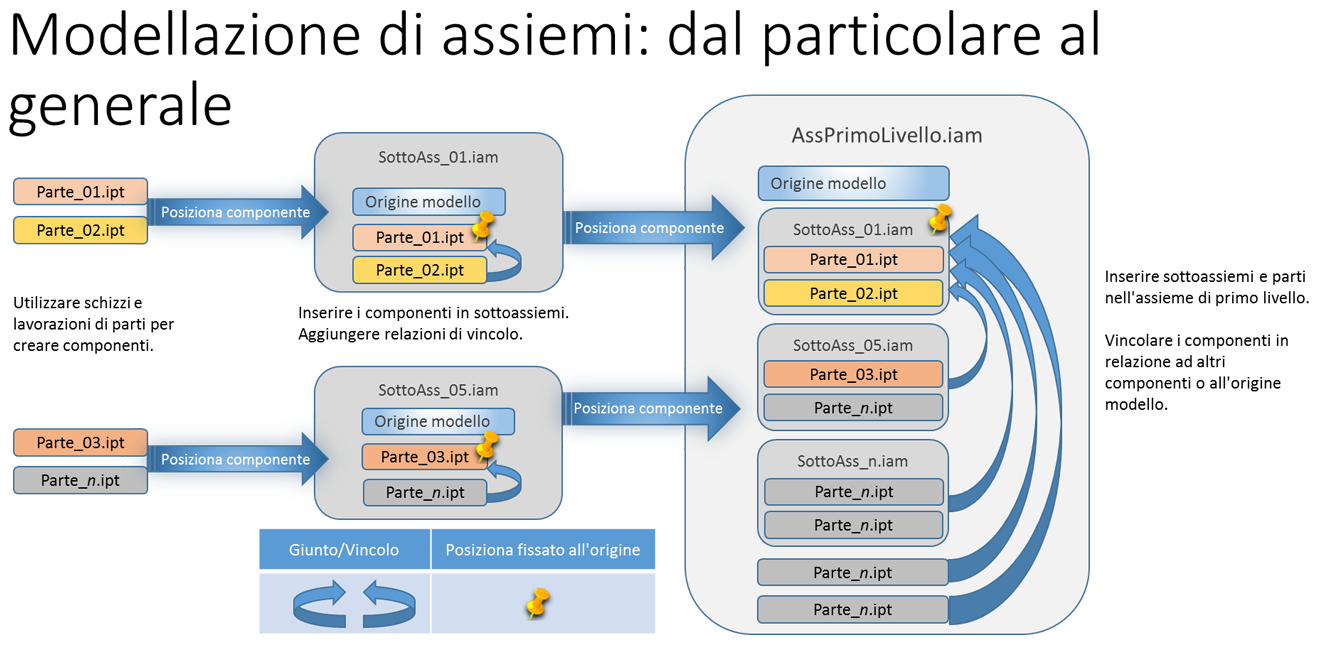

La modellazione dal particolare al generale è il modo tradizionale per creare gli assiemi. Per prima cosa, è necessario definire le diverse parti. Occorre quindi inserirle in sottoassiemi utilizzando i vincoli di assieme. I sottoassiemi vengono quindi posizionati in assiemi di livello superiore fino all'assieme di primo livello. In questo modo si utilizza il metodo dal particolare al generale. Questo metodo di assemblaggio produce assiemi caratterizzati da numerose relazioni tra le parti e gli assiemi.
Questo approccio può portare al verificarsi di due condizioni:
  1. Può utilizzare risorse di sistema e rallentare le prestazioni.
  2. Le modifiche al modello si propagano attraverso il progetto a causa dei numerosi riferimenti incrociati e/o della geometria di riferimento coinvolti nella modifica.
