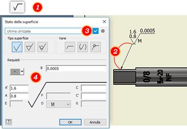

gruppo Simboli
Superficie.
Posizionare il cursore del mouse su una casella di modifica per visualizzare una descrizione dettagliata dei comandi.
Prolunga aggiunge un prolungamento al simbolo.
Maggioranza indica che il simbolo specifica le caratteristiche di superficie standard per il disegno.
Su tutto il profilo aggiunge al simbolo l'indicatore su tutto il profilo. Il diametro è specificato nello stile della direttrice.
Consentono di definire i valori delle caratteristiche di superficie. Specificare i valori appropriati nelle caselle. Lo scheletro dei campi è determinato dallo stile stato della superficie.
per aggiungere simboli grafici ai campi obbligatori. Fare clic sul campo e selezionare il simbolo da aggiungere.
e accettare il nome di default o specificarne uno in base alle convenzioni di denominazione.
