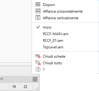

Menu Documenti
È possibile creare layout finestra utilizzando il menu Documenti all'estremità destra della barra delle schede della finestra.
  • Disponi: dispone tutti i documenti nella finestra corrente in una griglia. I gruppi di schede vengono distribuiti in singoli documenti.
  • Affianca orizzontalmente: dispone tutti i documenti nella finestra corrente orizzontalmente in una griglia. I gruppi di schede vengono distribuiti in singoli documenti.
  • Affianca verticalmente: dispone tutti i documenti nella finestra corrente verticalmente in una griglia. I gruppi di schede vengono distribuiti in singoli documenti.
  • Elenco documenti: visualizza le anteprime e i nomi di file dei documenti aperti in tale finestra. Selezionare un documento nell'elenco per attivarlo.
  • Chiudi schede: se si chiude una finestra secondaria, tutti i documenti in tale finestra vengono chiusi. Se un documento si trova in uno stato modificato, viene chiesto di salvare o ignorare le modifiche. Se si chiudono le schede nella finestra principale tutti i documenti vengono chiusi, richiedendo modifiche non salvate e lasciando la sessione di Inventor attiva.
  • Chiudi tutto: chiude tutti i documenti di Inventor, lasciando la sessione di Inventor attiva.
