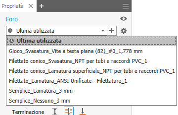

- Specificare una preimpostazione. Se non sono presenti preimpostazioni o quella preferita non esiste, continuare il processo specificando i parametri dei fori necessari.
Nota: Al termine, fare clic su OK. Viene creata automaticamente una preimpostazione denominata Ultimo utilizzo. È possibile continuare ad usare la preimpostazione o salvarla con un nome specificato. I valori di tolleranza nei parametri dei fori vengono salvati nella preimpostazione.
