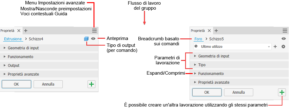

I gruppi Proprietà forniscono accesso contestuale ai parametri utilizzati per la creazione e la modifica di lavorazioni.
Il gruppo Proprietà è mobile rispetto all'area grafica e, inizialmente, viene visualizzato nella parte superiore sinistra dell'area grafica. I gruppi possono essere ridimensionati, combinati con il browser Modello, spostati in un'altra posizione e persino in un monitor secondario. I gruppi Proprietà utilizzano sezioni espandibili anziché schede.
Concetti chiave
  • Flusso di lavoro: il flusso di lavoro del gruppo Proprietà è dall'alto verso il basso. L'impostazione o la modifica di una qualsiasi proprietà può avere effetto sulle proprietà nelle sezioni sottostanti. Una proprietà non influisce sulle proprietà nelle sezioni precedenti.
  • Breadcrumb: consente di passare rapidamente dalla modifica della lavorazione alla modifica dello schizzo associato. Rinomina la lavorazione o lo schizzo a destra del breadcrumb. A destra del Breadcrumb è disponibile l'opzione Anteprima.
  • Anteprima: attiva/disattiva la visibilità dell'anteprima della lavorazione quando si modifica la lavorazione o lo schizzo. Durante la modifica dello schizzo, le regioni selezionate o le linee chiuse vengono visualizzate in anteprima in wireframe. Attivare/disattivare l'anteprima per nascondere l'anteprima.
  • Preimpostazioni: utilizzare le preimpostazioni per creare definizioni di lavorazioni riutilizzabili. Per ulteriori informazioni sulle preimpostazioni, vedere Come utilizzare le preimpostazioni.
  • Modifiche di valore: premere INVIO per applicare le modifiche di valore. Premere Tab per spostarsi sul campo successivo. Premere CTRL+INVIO per terminare la definizione, creare la lavorazione e chiudere il gruppo Proprietà. Quando un valore non è valido, il suo colore diventa rosso. Quando un valore è valido, sarà di colore nero.
    È possibile modificare l'evidenziazione incrociata dei campi tra il gruppo Proprietà e i comandi di modifica dell'area di disegno.
  • Espandi/Comprimi: le sezioni gruppo possono essere espanse per esporre parametri per la modifica o compresse per nascondere parametri utilizzati raramente.
  • Menu Impostazioni avanzate: l'elenco a discesa consente di accedere a Mostra/nascondi preimpostazione, Guida in linea e altre impostazioni avanzate. Il menu viene regolato in base al contesto. Ad esempio, durante la creazione o la modifica di una lavorazione, l'elenco dei menu contiene opzioni correlate solo alla lavorazione che si sta modificando. Quando si utilizza il browser, il menu del pannello viene modificato in base allo stato del browser del modello e così via.
  • Applica e crea nuova: fare clic per creare la lavorazione utilizzando le impostazioni correnti e procedere alla creazione di un'altra lavorazione utilizzando le stesse impostazioni. È possibile modificare qualsiasi impostazione in base alle esigenze, quindi creare un'altra lavorazione.
  • Aggancio: il gruppo Proprietà può essere agganciato a qualsiasi lato della finestra grafica delle applicazioni di Inventor, all'interno dello spazio del browser, o rimanere mobile sull'applicazione o nel desktop. Ciò consente di posizionare il gruppo o il browser in qualunque luogo adatto. Quando si aggancia il gruppo alla cornice di una finestra, il bordo della cornice di destinazione viene evidenziato.
  • Visualizza: i gruppi ricordano il loro stato di visualizzazione più recente e lo utilizzano la volta successiva in cui vengono visitati.

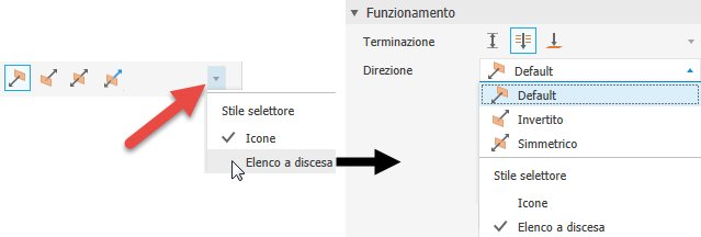

  • Icone o elenco: alcuni gruppi di icone possono essere visualizzate in formato elenco a discesa. Fare clic sulla freccia a destra del campo per selezionare le opzioni.

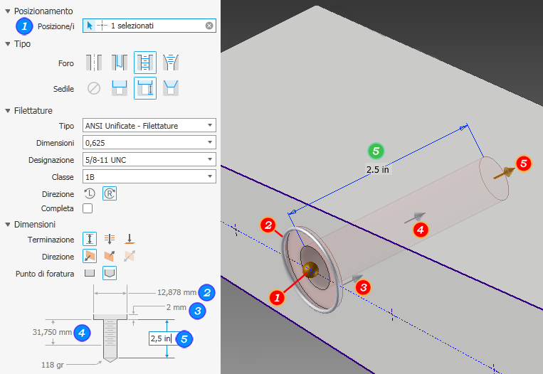

Quando si creano o si modificano le lavorazioni, è possibile utilizzare i campi di modifica nel gruppo Proprietà, i campi di modifica dell'area di disegno o i manipolatori della lavorazione per modificare i valori.
Nell'esempio seguente viene utilizzata la lavorazione Foro per illustrare i punti di accesso ai valori dei vari parametri.
Il gruppo Proprietà e i controlli di modifica dell'area di disegno sono progettati per consentire agli utenti di utilizzare l'immissione da tastiera. Quando si modifica un valore, è possibile usare il tasto INVIO per modificare i valori. I risultati sono tuttavia diversi a seconda di ciò che è attivo nel pannello Proprietà:
  • Quando un controllo di modifica è attivo, ossia si sta attivamente modificando un valore, il tasto Invio ha effetto solo su tale valore.
  • Quando il pannello è attivo oppure un valore è evidenziato in un campo di modifica, il tasto INVIA completa la definizione della lavorazione, proprio come quando si fa clic su OK per chiudere il gruppo Proprietà.
Quando un campo di modifica è attivo, è possibile completare il processo di definizione della lavorazione e chiudere il gruppo Proprietà utilizzando CTRL + Invio.
