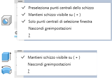

- Opzionale: controllare il menu del gruppo per verificare se le opzioni desiderate sono attive. Le due opzioni sono:
Pre-selezione punti centrali di schizzo: selezionando questa opzione, tutti i punti centrali di schizzo inutilizzati nello schizzo attivo verranno automaticamente selezionati per consentirne l'uso tramite il comando Foro, componendo ciascun punto centrale con un foro. Utilizzare la combinazione CTRL+clic per rimuovere i punti centrali dal gruppo di selezione. Deselezionare l'opzione per disattivare la preselezione.
- Condivisione automatica dello schizzo: quando si utilizza il comando Foro, se esistono punti centrali di schizzo non utilizzati quando si fa clic su
(Crea nuovo foro), lo schizzo viene automaticamente condiviso per consentirne l'uso per la creazione del foro successivo. Se non si utilizza lo schizzo per il foro successivo o se si fa clic su Annulla o Esc, lo schizzo non verrà non condiviso. È possibile condividere manualmente uno schizzo facendo clic con il pulsante destro del mouse sul nodo del browser e facendo clic su Condividi schizzo. Questa opzione è disponibile solo nell'ambiente di parti.
- Solo punti centrali di selezione finestra: di default questa impostazione è ATTIVATA e il riquadro di selezione acquisisce solo gli oggetti punto centrali. Se si desidera selezionare qualsiasi tipo di oggetto punto, ossia utilizzare un funzionamento esistente, fare clic per DISATTIVARE l'impostazione.

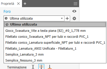

- Specificare una preimpostazione. Se non sono presenti preimpostazioni o quella preferita non esiste, continuare il processo specificando i parametri dei fori necessari.
Nota: Al termine, fare clic su OK. Viene creata automaticamente una preimpostazione denominata Ultimo utilizzo. È possibile continuare ad usare la preimpostazione o salvarla con un nome specificato. I valori di tolleranza nei parametri dei fori vengono salvati nella preimpostazione.
Importante: Se si desidera creare una preimpostazione e l'opzione è disabilitata, il file HoleCmd.preset viene impostato su Sola lettura. Individuare la cartella %USERPROFILE%\AppData\Roaming\Autodesk\Inventor xxxx\Presets. Fare clic con il pulsante destro del mouse sul file di preimpostazione e scegliere Proprietà. Nella sezione Attributi della scheda Generale, deselezionare Sola lettura.

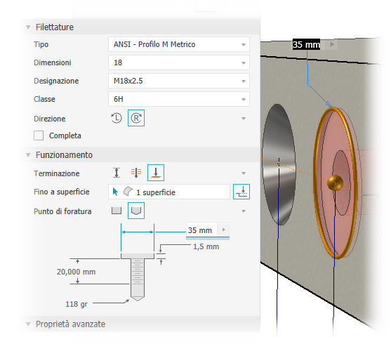

Foro filettato crea un foro con una filettatura definita dall'utente. Definire i fori filettati usando le dimensioni standard inglesi o quelle metriche. Per i fori di parte, quando si seleziona una dimensione di filettatura comune dall'apposito elenco, viene calcolato automaticamente il relativo diametro.
Foro per filettatura conica crea un foro con una filettatura conica definita dall'utente. Specificare il tipo, le dimensioni e la direzione a destra o a sinistra della filettatura per fare in modo che Autodesk Inventor possa calcolarne automaticamente il diametro, l'angolo di rastremazione e la profondità. Definire i fori per filettatura conica usando le dimensioni standard inglesi o quelle metriche.
- Specificare le opzioni di terminazione del foro:
Filettature viene attivato quando è selezionato il tipo di foro Filettato o Filettato conico. Specificare i parametri del foro:
- Tipo specifica il tipo di filettatura. Selezionare dall'elenco di filettature standard.
Le filettature unificate ANSI rappresentano un esempio di tipo di filettatura basato sul sistema inglese. Il profilo metrico M ANSI rappresenta un esempio di tipo di filettatura basato sul sistema millimetrico. NPT (National Pipe Threads, filettature per tubi nazionali) rappresenta un esempio di tipo di filettatura basato sul sistema inglese. La filettatura conica interna ISO rappresenta un esempio di tipo di filettatura basato sul sistema millimetrico.
- Dimensione specifica la dimensione di filettatura. Selezionare da un elenco di dimensioni nominali per il tipo di filettatura selezionato.
Per ciascuna dimensione nominale, è possibile scegliere tra uno o più passi disponibili. Per ciascuna dimensione nominale e combinazione di passi, è possibile scegliere tra una o più classi disponibili.
Designazione specifica il passo filettatura.
Il passo è la distanza che intercorre tra un punto su una filettatura e un punto corrispondente sulla filettatura successiva misurata parallelamente all'asse.
Nota: se vengono usate unità di misura inglesi, il valore del passo è uguale ad 1 diviso per il numero di filettature per pollice.
Diametro visualizza il valore del diametro per il tipo di lavorazione foro. Questo valore si riferisce al modo in cui le viste di disegno rappresentano le filettature.
Per modificare questo valore, accedere a Strumenti
Opzioni
Impostazioni documento
scheda Modello. Modificare il valore del diametro del foro filettato. Il diametro del foro viene impostato automaticamente in base alle specifiche di filettatura nel file Thread.xls.
- Classe specifica la classe di accoppiamento per la filettatura interna.
Nota: nel caso delle filettature inglesi, la lettera A rappresenta le filettature esterne e la lettera B quelle interne. Specificare numeri superiori per requisiti di adattamento più precisi e accurati. Ad esempio, utilizzare 2B per viti, bulloni, dadi e altre applicazioni generali. Utilizzare invece 3B per requisiti di accoppiamento che richiedono maggiore precisione.
- Completa specifica le filettature per la profondità completa del foro e può essere definita solo per fori filettati.
- Direzione specifica come si avvolge la filettatura.
A sinistra, i filetti si avvitano in senso antiorario, in direzione rientrante se visualizzati perpendicolari all'asse del foro. Un bullone con filettatura a sinistra viene inserito all'interno del dado in senso antiorario.
A destra, i filetti si avvitano in senso orario, in direzione rientrante se visualizzati perpendicolari all'asse del foro. Un bullone con filettatura a destra viene inserito all'interno del dado in senso orario.
