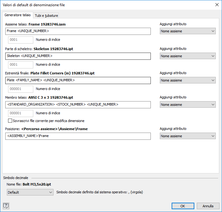

Utilizzare i Valori di default di denominazione file di Generatore telaio per personalizzare i nomi di file e la posizione di cartella dei membri del telaio.
Nota: Se viene visualizzata un'icona di avvertimento accanto alla casella di valore, controllare il messaggio visualizzato nella descrizione comandi e lo schema di denominazione per potenziali problemi. Ad esempio, l'utilizzo di un numero di indice al posto di un numero univoco può risultare in nomi di file duplicati.
I numeri visualizzati nell'anteprima al di sopra delle caselle di valore sono esempi e non numeri effettivi.
Per modificare il simbolo decimale di default, selezionare un simbolo decimale dall'elenco a discesa Simbolo decimale.
