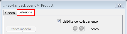

Quando si importa un file, Inventor rileva automaticamente se il file importato è una parte o un assieme e crea un nuovo documento di conseguenza. È quindi possibile visualizzare in anteprima e selezionare gli elementi importati. Per importare un file di assieme di terze parti come parte, è necessario creare un file di parti o averne uno aperto, quindi importare il file di assieme di terze parti nel file di parti.

Se non è necessario importare un intero modello, è possibile specificare i corpi (in un file di parti) o le parti (in un file di assieme) da includere. Importare solo i componenti necessari per migliorare le prestazioni.
