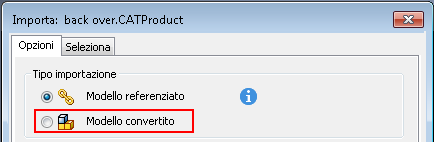

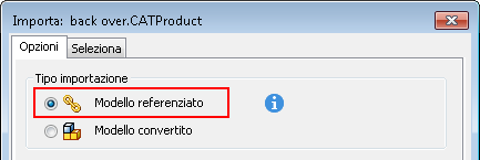

È possibile importare i seguenti tipi di file CATIA V5:
Se si sceglie di importare dati mesh, vengono create lavorazioni mesh
che verranno raggruppate in cartelle mesh
nel browser. Le lavorazioni mesh vengono utilizzate solo per scopi di visualizzazione e non possono essere modificate. È possibile fare clic con il pulsante destro del mouse sulle cartelle o sulle lavorazioni mesh per visualizzare il menu contestuale ed effettuare varie operazioni, ad esempio visualizzare gli spigoli mesh, modificare la visibilità e così via.
Dopo avere modificato il file, è possibile continuare ad aprirlo in Autodesk Inventor LT.
Autodesk Inventor LT converte i file di assiemi e di parti, i solidi, i solidi multipli, le superfici e altro. Al termine dell'operazione di importazione, si otterranno lavorazioni di base corrispondenti alla geometria e alla topologia del file originale. Utilizzare i comandi di Autodesk Inventor LT per mettere a punto le lavorazioni di base e aggiungere nuove funzioni alla struttura delle funzionalità.
