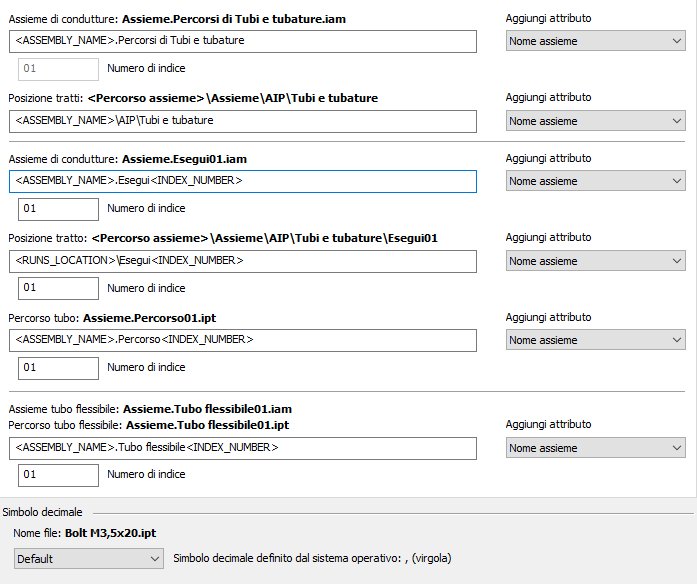

Specificare la modalità in cui Tubi e tubature crea file e cartelle. Configurare lo schema di denominazione utilizzando le opzioni nell'elenco a discesa Aggiungi attributo.
- Per specificare nomi di file/cartelle univoci: sostituire il nome di file/cartella in ciascun campo a destra con il nome desiderato.
- Per creare una cartella con numero di indice univoco (ove applicabile): selezionare Numero di indice dall'elenco a discesa Aggiungi attributo.
- Per creare una cartella con numero univoco (ove applicabile): selezionare Numero univoco dall'elenco a discesa Aggiungi attributo.
- Per modificare il numero di indice di default: immettere un numero di indice nel campo di testo Numero di indice.
È possibile aggiungere altre cartelle selezionando nuovamente un attributo dall'elenco a discesa Aggiungi attributo.
Per modificare il simbolo decimale di default, selezionare un simbolo decimale dall'elenco a discesa Simbolo decimale.
