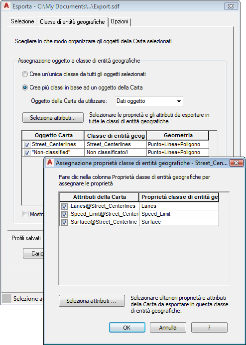

  4. Nella finestra di dialogo Esporta, scheda Selezione, accertarsi che Seleziona tutto sia selezionato.
  5. Fare clic sulla scheda Classe di entità geografiche ed effettuare le seguenti operazioni:
    • Fare clic su Crea più classi in base ad un oggetto della Carta.
    • Per Oggetto della Carta da utilizzare, selezionare Dati oggetto.
    • In Oggetto Carta, deselezionare la casella di controllo Non classificato/i.
    • In Classe di entità geografiche, fare clic su Street_Centerlines.
    • Fare clic sul pulsante di ricerca visualizzato nel campo.
    I dati oggetto per Street_Centerlines includono tre attributi: Lanes, Speed_Limit e Surface.
  6. Nella finestra di dialogo Assegnazione classe di entità geografiche, effettuare le seguenti operazioni:
    • Fare clic su Seleziona attributi.
    • Espandere l'elemento Dati oggetto per visualizzare gli attributi che diventeranno proprietà della nuova classe di entità geografiche.
    • Fare clic due volte su OK per tornare alla finestra di dialogo Esporta.
  7. Fare clic su OK per esportare gli oggetti della Carta nel file SDF.
