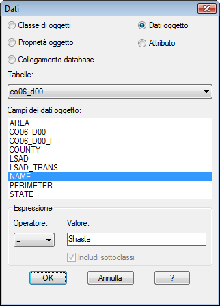

  2. Nella finestra di dialogo Definisci query di Carte associate, in Tipo di query, fare clic su Dati.
  3. Nella finestra di dialogo Dati, selezionare l'opzione Dati oggetto.
  4. Nell'elenco Campi dei dati oggetto, selezionare NAME.
    Nota:
    Non modificare l'impostazione Tabelle.
  5. Lasciare il campo Operatore impostato su =. Nel campo Valore, immettere Shasta.
    Definire la condizione dei dati per la query.
    Per la query viene fatta distinzione tra maiuscole e minuscole. Immetterla esattamente nel modo indicato.
  6. Fare clic su OK nella finestra di dialogo Dati, quindi fare clic su Esegui query.
