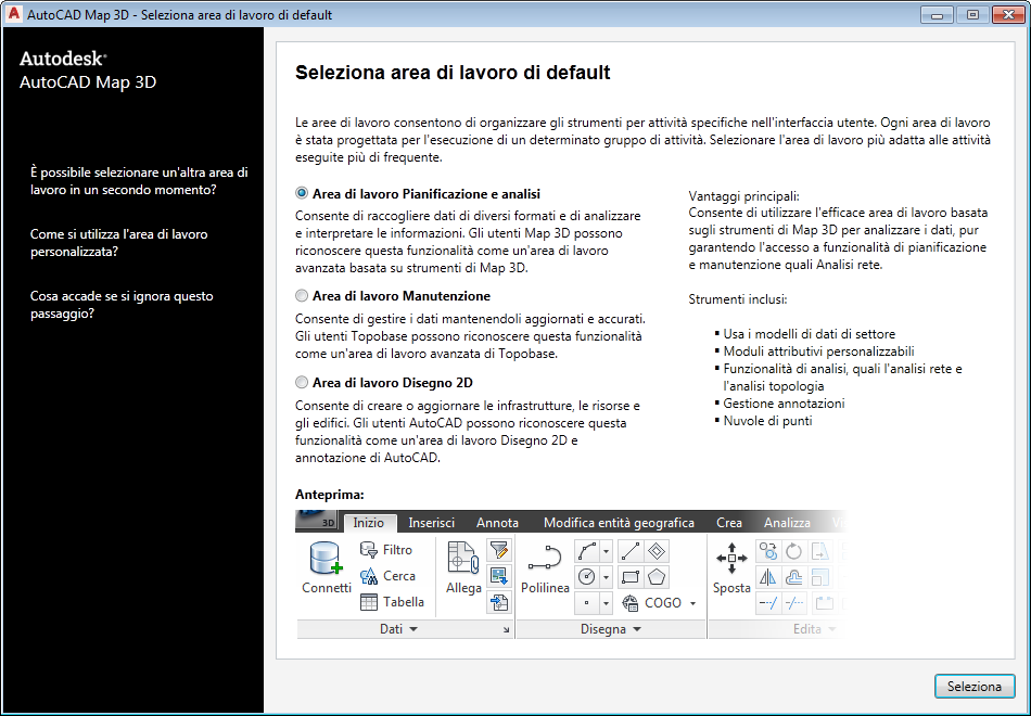

Aree di lavoro
In AutoCAD Map 3D toolset sono disponibili aree di lavoro predefinite. In ogni area di lavoro le barre degli strumenti e i comandi sono organizzati e visualizzati in modo differente. Al primo avvio di AutoCAD Map 3D toolset viene richiesto di selezionare l'area di lavoro di default.
Come cambiare l'area di lavoro di default
  1. Fare clic sulla scheda Guida > Panoramica dell'interfaccia utente > Seleziona area di lavoro .
  2. Selezionare un'altra area di lavoro di default.
    Al successivo avvio di AutoCAD Map 3D toolset verrà visualizzata la nuova area di lavoro di default.
