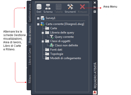

Il riquadro Attività consente di accedere rapidamente alle entità geografiche utilizzate più di frequente e raggruppa tali entità all'interno di viste specifiche per le attività. È inoltre possibile utilizzare il riquadro Attività per creare, gestire, visualizzare e pubblicare le Carte.
Riquadro Attività
Il riquadro include quattro schede:
Ciascuna vista del riquadro Attività ha una propria area di menu. È inoltre possibile fare clic con il pulsante destro del mouse su qualsiasi voce del riquadro Attività per visualizzare un menu personalizzato relativo alla voce.
Quando si utilizza il riquadro Attività, attenersi alle istruzioni riportate di seguito
Per ridurre ad icona il riquadro Attività ogni volta che viene allontanato il cursore, fare clic con il pulsante destro del mouse sulla barra del titolo del riquadro Attività e attivare Nascondi automaticamente.
Dopo aver chiuso il riquadro Attività, è comunque possibile visualizzarlo nuovamente. Nell'area di lavoro Pianificazione e analisi, fare clic sulla

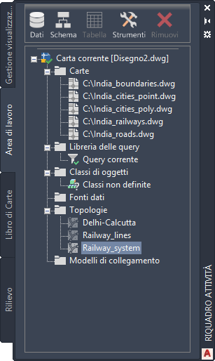

La scheda Area di lavoro consente di gestire le fonti dati incluse nella Carta corrente.
Utilizzare Area di lavoro per gestire:
Come associare una Carta alla Carta geotopografica corrente
Come utilizzare un database in una Carta
Eseguire una delle seguenti operazioni:
Se nella scheda Area di lavoro non risulta immediatamente visibile la fonte dati, fare clic con il pulsante destro del mouse su uno spazio vuoto al suo interno e scegliere Aggiorna.
I file necessari per la comunicazione con l'applicazione database vengono creati automaticamente in AutoCAD Map 3D toolset. Tuttavia, per alcuni tipi di database, i file devono essere configurati dall'utente.

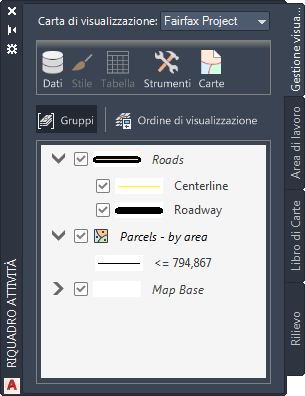

Gestione visualizzazioni consente di creare Carte di visualizzazione, ciascuna delle quali contiene un insieme di layer con stili. In un file cartografico possono essere presenti più Carte di visualizzazione. È possibile assegnare stili diversi agli stessi dati presenti in ogni Carta.
È possibile utilizzare Connessione dati per aggiungere entità geografiche alla Carta oppure per trascinare le fonti dati in Gestione visualizzazioni e aggiungerle come layer. È ad esempio possibile aggiungere un file SDF da Esplora risorse trascinandolo nell'area layer.
Quando si utilizza Gestione visualizzazioni attenersi alle istruzioni riportate di seguito
Quando si seleziona un layer, nella barra multifunzione viene visualizzata anche una scheda contestuale contenente le opzioni disponibili per il layer. Vedere Menu di scelta rapida
Come utilizzare l'Editor di stile per applicare uno stile alle entità geospaziali

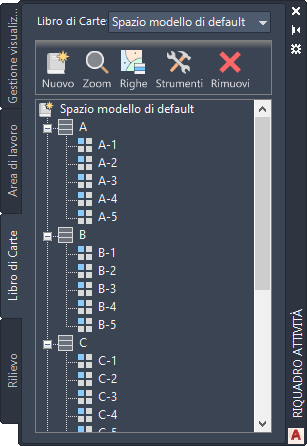

La scheda Libro di Carte consente di creare Carte stampate, libri di Carte e file DWF a più pagine dalle Carte con stili. Libro di Carte utilizza la funzionalità Gestione gruppo di foglidi AutoCAD e fornisce una struttura dei tasselli del libro di Carte analoga alle pagine di un atlante. Per spostarsi tra i tasselli della Carta, utilizzare le frecce di navigazione.
Come creare un libro di Carte

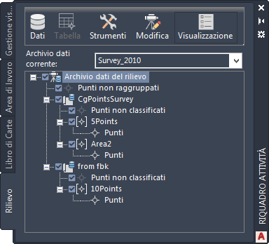

La scheda Rilievo consente di importare e organizzare i punti dati del rilievo.
Utilizzare la scheda Rilievo per importare e organizzare i dati del rilievo.
Come utilizzare i dati del rilievo
