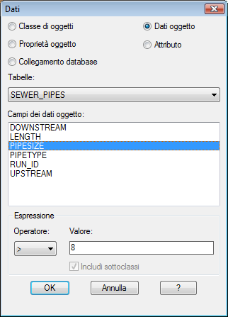

  4. Nella finestra di dialogo Dati, effettuare le seguenti operazioni:
    • Selezionare Dati oggetto.
    • In Tabelle, selezionare SEWER_PIPES.
    • In Campi dati oggetto, selezionare PIPESIZE.
    • Nell'area Espressione, in Operatore, selezionare >. In Valore, immettere 8.
      Specificare le condotte dei canali di fognatura con diametro superiore a 8 pollici.
    • Fare clic su OK.
