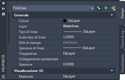

  3. Fare clic sulla scheda Design per visualizzarla.
    Le strade sono oggetti di un disegno AutoCAD. La selezione corrente è definita come polilinea. Per gli oggetti della Carta, è possibile formattare alcune proprietà utilizzando la tavolozza Proprietà.
    • Per modificare la visualizzazione del segmento di strada attualmente selezionato, fare clic nel campo Colore e selezionare la freccia verso il basso per scegliere un colore. Se viene richiesto se si desidera aggiungere questo oggetto all'insieme di salvataggio, fare clic su No.
      Con il cursore posizionato nella Carta geotopografica, premere Esc per visualizzare i risultati.
    • Per modificare il colore di tutte le strade, fare clic sulla scheda Iniziogruppo Layer AutoCADProprietà layer. Fare clic nel campo Colore per il layer 0, contenente le strade, selezionare un colore e fare clic su OK.
      Il colore di tutte le strade viene modificato nel colore selezionato.
