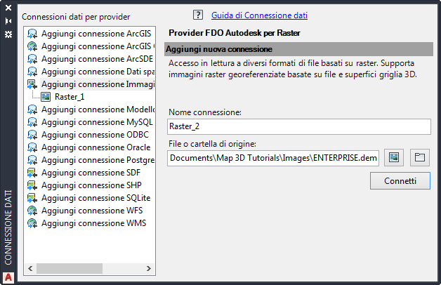

  2. Nella finestra Connessione dati, in Connessioni dati per provider, fare clic su Aggiungi connessione Immagine raster o superficie, quindi su accanto a File o cartella di origine.
  3. Nella finestra di dialogo Apri, cercare il file ENTERPRISE.dem, selezionarlo e fare clic su Apri.
    Cercare il file nel percorso in cui sono stati copiati i dati di esempio.
    Connettersi al file di superficie nella finestra Connessione dati.
  4. Nella finestra Connessione dati, fare clic su Connetti.

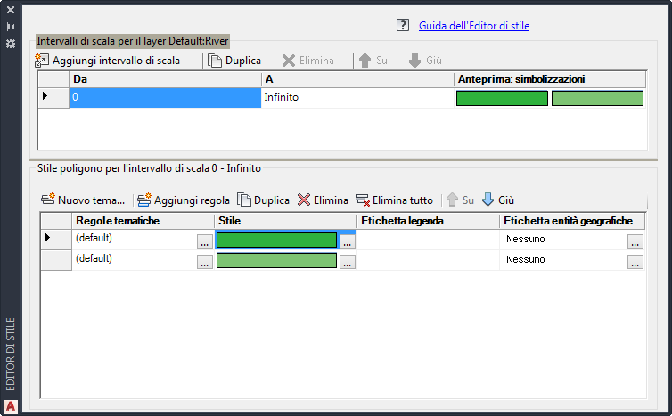

    • Nell'Editor di stile, in Stile raster per l'intervallo di scala 0 - Infinito, fare clic sulla freccia verso il basso nel campo Stile. Selezionare Tema, anche se è già selezionato.
      Fare clic sulla prima voce Stile e selezionare Tema.

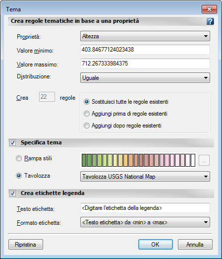

    • Nella finestra di dialogo Tema, in Specifica tema, fare clic su Tavolozza e selezionare Tavolozza USGS National Map.
      Selezionare la tavolozza USGS National Map come tema per la superficie.
    • Fare clic su OK, quindi su Applica. Chiudere l'Editor di stile.

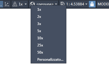

  4. Aggiungere l'esagerazione per vedere più chiaramente le differenze di elevazione.
    • Nella barra di stato sotto la Carta geotopografica, fare clic sulla freccia verso il basso accanto a Esagerazione verticale.
    • Selezionare 25x nell'elenco.
      Impostare Esagerazione verticale su 25x.

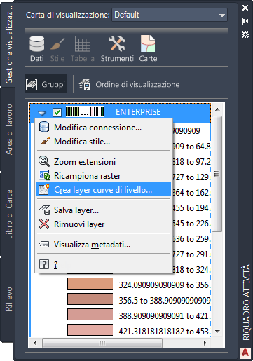

    • In Gestione visualizzazioni fare clic con il pulsante destro del mouse sul layer della superficie e scegliere Crea layer curve di livello.
      In Gestione visualizzazioni, fare clic con il pulsante destro del mouse sul layer di superficie per creare le curve di livello.

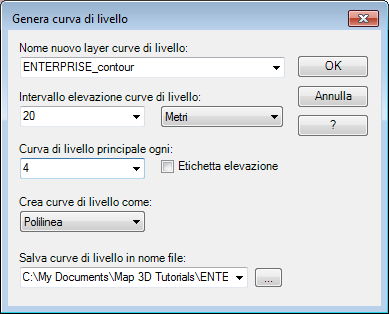

    • Nell'elenco Intervallo elevazione curve di livello della finestra di dialogo Genera curva di livello, selezionare 20.
    • Lasciare Unità impostato su Metri.
    • Nell'elenco Curva di livello principale ogni, selezionare 4. Con questa impostazione viene applicato il grassetto ad ogni quarta curva di livello.
    • Selezionare Etichetta elevazione. In questo modo le etichette vengono applicate solo alle curve di livello principali, ovvero quelle in grassetto.
    • Per Crea curve di livello come, selezionare Polilinea.
      Impostazioni della finestra di dialogo Genera curva di livello
    • Fare clic su OK.
