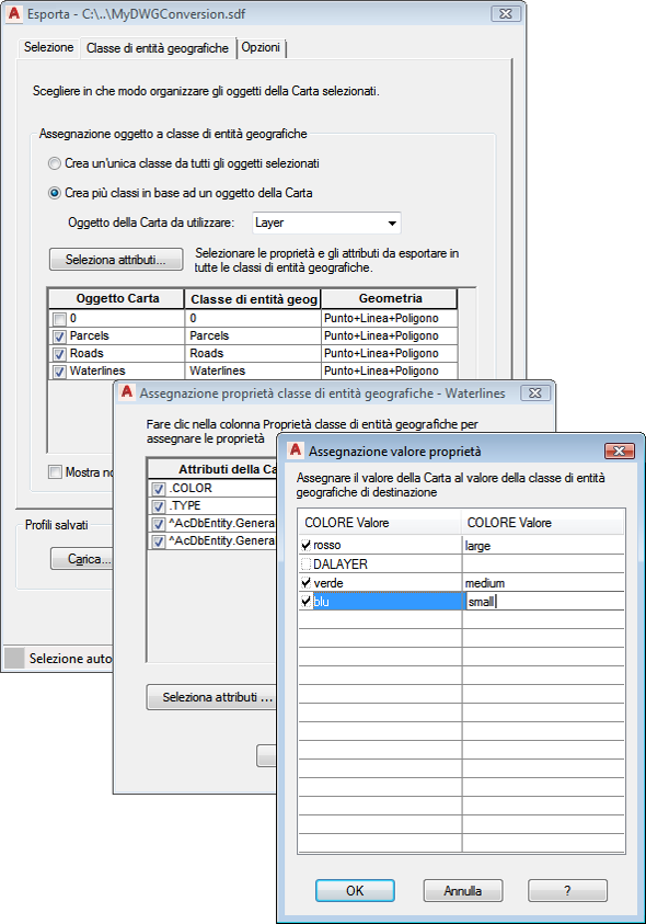

La scheda Classe di entità geografiche consente di assegnare le proprietà delle Carte AutoCAD anche alle proprietà delle classi di entità geografiche SDF. Se è stato utilizzato il colore, lo spessore di linea o il tipo di linea per rappresentare le caratteristiche degli oggetti all'interno di un layer, è possibile assegnare tali proprietà alle caratteristiche che rappresentano. In questa Carta viene assegnato un colore ad una dimensione di linea d'acqua. È possibile assegnare il colore di ogni linea d'acqua ad una proprietà di entità geografica distinta.
In questo esercizio viene utilizzato il file cartografico DWGMap.dwg aperto e modificato in Esercizio 1: Esame dei layer di Carte originali.
Come assegnare le proprietà della Carta alle proprietà delle classi di entità geografiche
Nel file SDF esportato, gli oggetti linea d'acqua con una proprietà COLORE presentano invece una proprietà Dimensione.
La nuova proprietà Dimensione include un valore costituito da una stringa di testo.
Specificare il significato di ogni colore. La stringa di testo digitata viene utilizzata come valore per la proprietà Dimensione di ciascuna linea d'acqua. Le linee rosse diventano linee d'acqua di grandi dimensioni nel file SDF.
| Colore | Dimensione |
| Rosso | Grande |
| Verde | Medio |
| Blu | Piccolo |
Assegnare i valori della proprietà .COLOR alle proprietà delle classi di entità geografiche.
