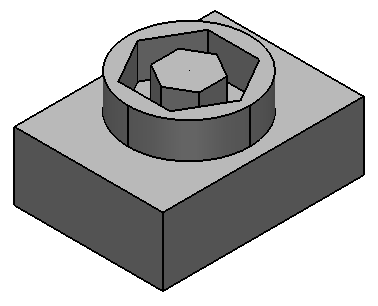

L'esempio seguente mostra come creare un deposito da schizzi annidati:
  1. Creare un blocco e accertarsi che sia attivo
  2. Creare un arco completo e due poligoni nello stesso piano del blocco (occorre selezionare l'opzione Crea curva composta nella finestra di dialogo Poligono):
  3. Selezionare il blocco, l'arco e i poligoni
  4. Fare clic sulla scheda Solido > riquadro Feature > Deposito per visualizzare la finestra di dialogo Deposito solido.
  5. Fare clic su per raggruppare gli schizzi in regioni.
  6. Fare clic su OK.
