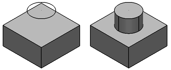

È possibile aggiungere materiale a un solido utilizzando oggetti wireframe. Dietro le scene, PowerShape crea solidi estrusi dagli oggetti wireframe e li aggiunge al solido attivo.

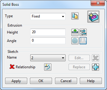

  2. Fare clic sulla scheda Solido > pannello Feature > Deposito per visualizzare la finestra di dialogo Deposito solido:
    Ogni oggetto wireframe è estruso per creare i solidi estrusi. La direzione dell'estrusione è definita dalla posizione della curva composta.
    Il solido estruso ha una maniglia, che modifica la lunghezza di tutti i solidi estrusi.
  3. Selezionare il tipo di deposito nell'elenco a discesa:
    • Selezionare Automatico per estrudere il wireframe appena sufficientemente lontano abbastanza da congiungersi al solido. Specificare l'angolo dell'estrusione usando l'opzione Angolo.
    • Selezionare Fisso per specificare l'altezza dell'estrusione. Il wireframe estruso è aggiunto al solido. Anche l'opzione Estrudi entrambe le direzioni diventa attiva.
  4. Fare clic su per creare una copia del wireframe originale usato nella costruzione del deposito.
  5. Nella casella Altezza, inserire la lunghezza di ogni solido estruso, misurato dal piano del wireframe.
    Se si trascina la maniglia di un solido estruso, le lunghezze di tutti i solidi estrusi cambiano. Il valore dell'altezza nella finestra di dialogo è aggiornato per riflettere la modifica.
    Per creare deposito in tutto il solido, accertarsi che l'altezza si estenda oltre la base del solido.
    Inserire l'angolo per definire un angolo di sformo dei solidi estrusi.
    Per invertire la direzione, trascinare la maniglia dei solidi estrusi sul lato opposto del wireframe.
  6. Fare clic su per estendere l'estrusione in entrambe le direzioni dallo schizzo. Il pulsante passa a per mostrare che l'estrusione è estesa in entrambe le direzioni.
  7. Fare clic su per invertire la direzione del deposito.
  8. Fare clic su per visualizzare la finestra di dialogo Relazione feature solido. Essa consente di specificare la posizione della feature relativamente al solido. Lo stato della Relazione è indicato da uno dei seguenti:
    nessuna relazione è al momento definita.
    è definita una relazione valida.
    è definita una relazione, ma c'è un problema con la definizione
  9. Fare clic su per aggiungere lo schizzo selezionato (arco, curva o curva composta) alla feature.
  10. Fare clic su per raggruppare schizzi annidati. Questa opzione annida eventuali schizzi che giacciono sullo stesso piano e li utilizza per produrre un'estrusione di tipo isola.
    • L'utilizzo di due schizzi circolari concentrici produrrebbe un tubo con uno spessore.
    • Utilizzando tre schizzi circolari concentrici, il tubo produrrebbe un cilindro al suo interno.
  11. Fare clic su o per specificare se l'angolo di sformo è verso l'interno o l'esterno.
  12. Fare clic su Applica per creare il deposito, lasciando visualizzata la finestra di dialogo. Ciò consente di:
    • Creare un altro deposito.
    • Modificare il deposito esistente.
    In alternativa, fare clic su OK per creare il deposito e chiudere la finestra di dialogo.
