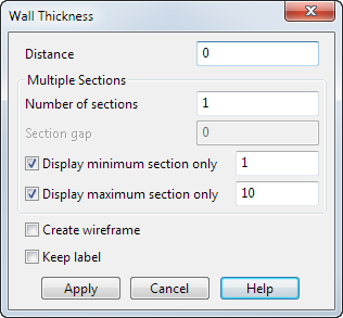

È possibile conoscere lo spessore parete di un solido cavo selezionando la scheda Visualizzazione > riquadro Strumenti > Spessore parete. Questa operazione consente di visualizzare la finestra di dialogo Spessore parete che può essere utilizzata per specificare una serie di sezioni relative al piano di lavoro attivo:
  1. Inserire la distanza della sezione lungo l'asse corrente
  2. Usare le seguenti opzioni per definire sezioni multiple:
    • Numero di sezioni - Inserire il numero di sezioni da creare.
    • Gap sezioni - Inserire il gap tra sezioni.
    • Visualizza solo sezione minima - La casella di immissione visualizza lo spessore minimo. Selezionare questa opzione per visualizzare solo la sezione con lo spessore minimo.
    • Visualizza solo sezione massima - La casella di immissione visualizza lo spessore massimo. Selezionare questa opzione per visualizzare solo la sezione con lo spessore massimo.
  3. Selezionare Crea wireframe per mantenere le sezioni con lo spessore minimo/massimo come quota wireframe dopo la selezione di Applica o OK.
  4. Selezionare Mantieni etichetta per mantenere le etichette sulle sezioni con lo spessore minimo/massimo come quota dopo aver selezionato Applica o OK.
  5. Fare clic su uno dei seguenti:
    • Applica per applicare i parametri dello spessore parete; lo spessore più piccolo è contrassegnato con delle frecce e un'etichetta di testo e la finestra di dialogo continua ad essere visualizzata.
    • OK per accettare che lo spessore più piccolo sia contrassegnato con frecce e un'etichetta di testo, e chiudere la finestra di dialogo.
