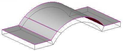

    Il solido viene visualizzato nella schermata senza il relativo spessore:
