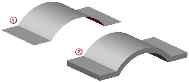

È possibile applicare spessore a un solido piatto aperto per creare un solido chiuso .
La faccia opposta del solido chiuso è creata eseguendo l'offset della faccia aperta.

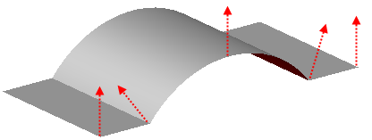

  3. Usare la finestra di dialogo per controllare la modalità di ispessimento del solido:
    • Spessore - È misurato dall'interno del solido, lungo l'asse negativo della normale alla superficie:
      Specificare un valore per lo spessore.

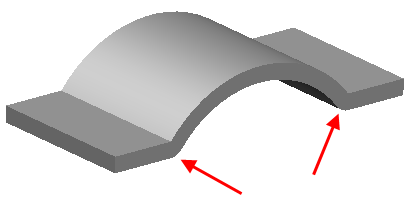

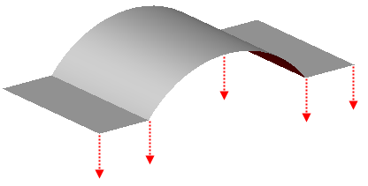

    • Inverti - Lo spessore è misurato dall'esterno del solido:
    • Spigoli arrotondati - Arrotonda gli spigoli nella nuova faccia del solido ispessito:
  4. Fare clic su OK per ispessire la solido e chiudere la finestra di dialogo.
    Un'icona Ispessisci feature rappresentante l'operazione è visualizzata nella struttura delle feature del solido.
