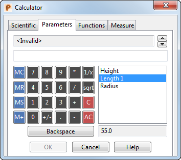

Quando è possibile inserire un'espressione numerica utilizzando la calcolatrice, è invece possibile specificare un parametro.
Per usare un parametro:
. In alternativa, fare clic con il tasto destro del mouse su una casella di testo nella finestra di dialogo corrente per visualizzare la finestra di dialogo Calcolatrice.
È anche possibile creare e usare un parametro digitando direttamente in una casella di testo in una finestra di dialogo o barra degli strumenti. Ad esempio, digitare:
param_name = value
in cui param_name è il nome del parametro e value è il valore numerico del parametro.
Il tipo di parametro creato è determinato dalla funzione della finestra di dialogo o barra degli strumenti.
