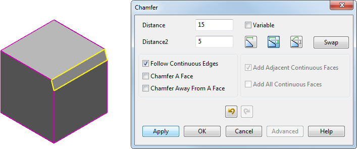

Per creare uno smusso utilizzando due distanze:
- Fare clic su
nella finestra di dialogo Smusso.
- Inserire un valore per la distanza.
- Inserire un valore per la distanza 2.
- Selezionare un bordo di un solido.
- Fare clic su Applica per creare uno smusso con due distanze. Lo smusso sul modello seguente è stato creato inserendo una distanza di 15 e una distanza 2 di 5.
Suggerimento:
- Fare clic su Scambia
per scambiare l'effetto delle distanze diverse.
