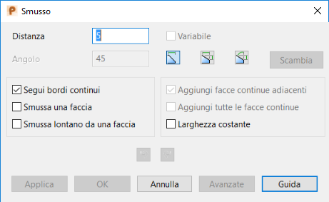

  1. Fare clic sulla scheda Solido > pannello Feature > Raccordo > Smusso per visualizzare la finestra di dialogo Smusso:
    Se il solido Versione 8 contiene più di 20 superfici e non è a tenuta stagna, viene chiesto se si desidera renderlo a tenuta stagna. Se si fa clic su , è visualizzata la Procedura guidata Rendi a tenuta stagna per rendere il solido a tenuta stagna (entro la tolleranza).
  2. Inserire la distanza da usare per creare lo smusso come mostrato qui di seguito:
    Smusso
    Distanza
    Arco con raggio uguale alla distanza
  3. Usare una delle seguenti opzioni per definire lo smusso:
  4. Selezionare il percorso di smusso:

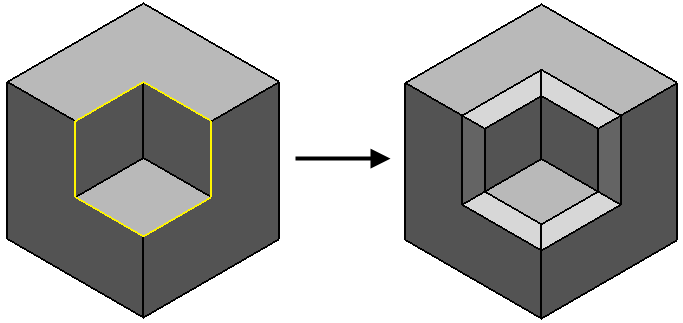

    • Smussa una faccia - Selezionare questa opzione e tenere il mouse sopra un bordo valido, prima di selezionare un percorso. È evidenziato un percorso che contiene tutti i bordi di una faccia del solido contenente tale bordo.
      Se si seleziona un bordo, è selezionato un nuovo percorso contenente tutti i bordi di una faccia del solido che contiene tale bordo.
      Il bordo mostrato qui di seguito è selezionato.
      Il seguente percorso dei bordi della faccia è selezionato.

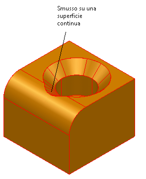

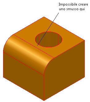

    • Aggiungi facce continue adiacenti - Selezionare questa opzione se non è possibile creare uno smusso in quanto si estende alle superfici circostanti.
      Lo smusso non si estende oltre le superficie adiacenti. Per estendere lo smusso oltre su tutte le superfici, usare l'opzione Aggiungi tutte le facce continue.
      Questa opzione consente di creare lo smusso sulle superfici continue.

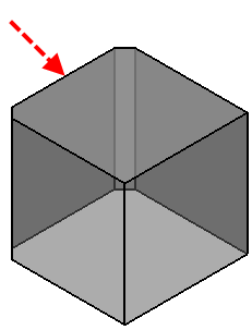

    • Aggiungi tutte le facce continue - Equivale a Aggiungi facce continue adiacenti, fatto salvo per il fatto che lo smusso può estendersi su tutte le superfici che sono continue al piano tangente.
      Questa opzione può essere molto più lenta quando si creano smussi. Consigliamo di usare l'opzione Aggiungi tutte le facce continue se si riconosce che uno smusso non si estenderà oltre le superfici vicine.
      Deselezionare l'opzione una volta terminato di usarla.
