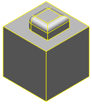

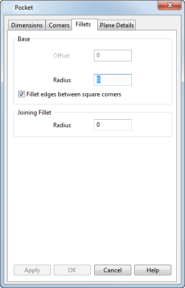

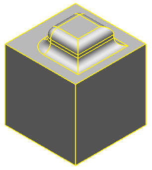

La scheda Raccordi consente di definire il raccordo che corre lungo la base della tasca o la cima della sporgenza.
Base/ Cima - L'opzione è denominata Base se si sta creando una tasca e Cima se si sta creando una sporgenza.
e quando l'offset è 5
Se deselezionato, i bordi con gli spigoli quadrati non sono raccordati.
Raccordo di unione
