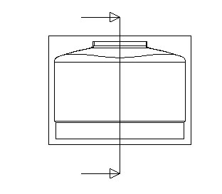

    Delle frecce sono disegnate sulla linea per definire la direzione della vista.
    Il contorno della nuova vista si sposta con il cursore.
  5. Per modificare la direzione di visualizzazione, fare clic su una delle frecce.
    La freccia cambia direzione, a indicare che la direzione di visualizzazione è cambiata.

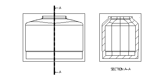

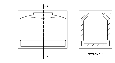

    La vista in sezione è tracciata:
    Se si ha selezionato l'opzione Sezione con sfondo, sarà disegnato anche il dettaglio dello sfondo:

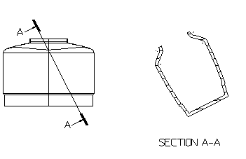

È anche possibile creare viste di sezione angolari e a gradini, creando linee di sezione come pertinente. Ad esempio:
Vista in sezione angolare

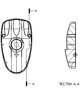

Vista in sezione a gradini
Vista in sezione a gradini angolare:
