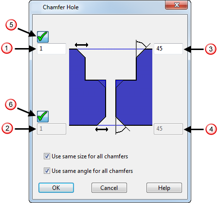

Finestra di dialogo Smussa foro
Usare questa finestra di dialogo per specificare l'angolo di smusso e le dimensioni di un foro.
e - Inserire le dimensioni degli smussi sul foro. Selezionare Usa stesse dimensioni per tutti gli smussi per specificare che tutti gli smussi aggiunti al foro sono delle stesse dimensioni.
e - Inserire l'angolo degli smussi sul foro. Selezionare Usa stesso angolo per tutti gli smussi per aggiungere tutti gli smussi allo stesso angolo del foro.
- Fare clic su questo pulsante se non è presente uno smusso di base sul foro. passa a e le opzioni sullo smusso di base sono nascoste.
- Fare clic su questo pulsante se non è presente uno smusso passante sul foro. passa a e le opzioni sullo smusso passante sono nascoste.
Usa stesse dimensioni per tutti gli smussi - Selezionare questa opzione per specificare che tutti gli smussi aggiunti al foro siano delle stesse dimensioni. Deselezionare questa opzione per specificare dimensioni di smussi differenti per la base del foro e il foro passante, specificando valori differenti in e . L'esempio seguente mostra una dimensione di smusso di 3 per la base del foro e di 0,5 per il foro passante:
Usa stesso angolo per tutti gli smussi - Selezionare questa opzione per aggiungere tutti smussi allo stesso angolo rispetto al foro. Deselezionare questa opzione per specificare angoli di smusso differenti per la base del foro e il foro passante, specificando valori differenti in e . L'esempio seguente mostra un angolo di smusso di 20 per la base del foro e di 45 per il foro passante:
