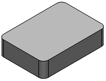

  1. Creare un solido o aprire un modello contenente un solido:

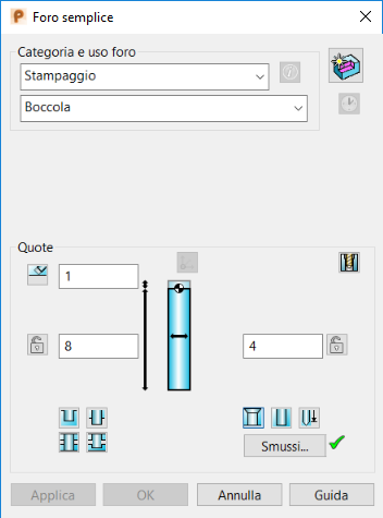

  2. Fare clic sulla scheda Solido > pannello Feature > Foro per visualizzare la finestra di dialogo Foro semplice:
  3. Selezionare la Categoria foro nell'elenco a discesa:
    • Lavorazione generica (ISO)
    • Lavorazione di precisione (ISO)
    • Stampaggio
    • Senza tolleranza
  4. Selezionare l'uso specifico del foro per la categoria selezionata.
    Ad eccezione dei fori senza tolleranza, anche le tolleranze di lavorazione basate sull'uso previsto sono memorizzate quando si crea il foro.
    Suggerimento: È possibile aggiungere categorie e utilizzi di foro propri nella pagina Fori della finestra di dialogo Opzioni.
    Le opzioni che sono visualizzate nella finestra di dialogo riflettono la Categoria foro e l'Uso selezionati.

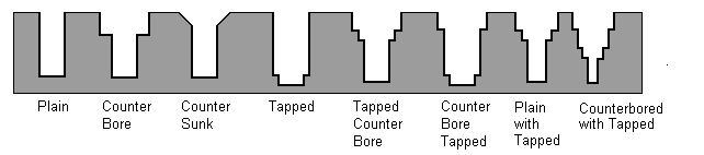

    • Fori lamati - Usare le opzioni Quote standard per impostare le quote in modo che corrispondano a standard adattabili facilmente alle dimensioni delle viti.
    • Fori filettati:
      1. Selezionare un'opzione nell'elenco a discesa Standard.
      2. Specificare le dimensioni selezionando un valore nell'elenco a discesa. Le dimensioni dei fori filettati predefiniti corrispondono alle dimensioni di una trapanatura nelle unità appropriate.
        In alternativa, selezionare Definito dall'utente e inserire valori propri nelle caselle sulle quote, oppure usare un parametro per specificare il diametro di un foro filettato. Il foro è impostato sulle dimensioni di filettatura più vicine al valore del parametro.
    • Svasato

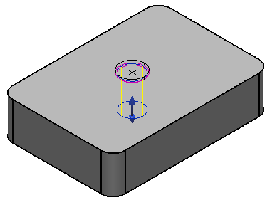

  10. Fare clic sul solido per posizionare il centro del foro. Il foro è disegnato sul solido.
