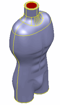

L'esempio seguente mostra come scalare una bottiglia mantenendo al contempo il suo spessore.

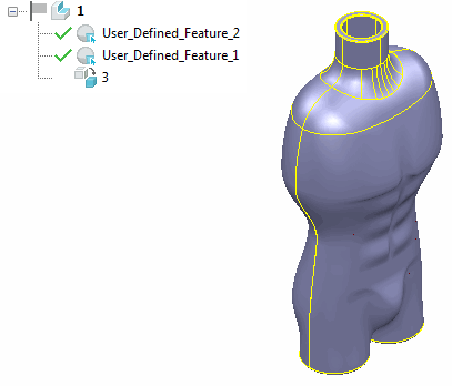

  1. Il modello qui sopra contiene due feature definite dall'utente:
    User_Defined_Feature_1 - l'interno della bottiglia.
    User_Defined_Feature_2 - l'esterno della bottiglia.
  2. Utilizzando la finestra di dialogo Imposta vincoli per la feature, aggiungere un vincolo Distanza fissa nella feature definita dall'utente, in modo che User_defined_Feature_2 resti a una distanza fissa da User_Defined_Feature_1.

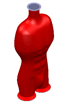

  3. Scalare la bottiglia in modo uniforme secondo un fattore di 1,2
    Le dimensioni della bottiglia sono scalate, ma lo spessore della bottiglia resta uguale a causa del vincolo di distanza fissa.
    È possibile confrontare lo spessore delle due bottiglie con la scheda Visualizzazione > riquadro Modello > Sezionamento dinamico.
