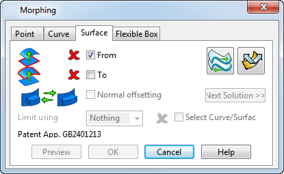

Scheda Superficie , opzioni avanzate
Le opzioni di Avanzate consente di usare una curva o superficie per limitare la regione interessata dal morfismo.
Limita usando - Selezionare una delle opzioni dell'elenco a discesa per utilizzare una curva o superficie per limitare l'estensione del morfismo. È possibile scegliere tra le seguenti opzioni:
Seleziona curva/superficie - Questa opzione diventa attiva quando si seleziona Curva o Superficie nell'elenco a discesa. Selezionare questa opzione, quindi selezionare la curva o superficie di delimitazione pertinente. Se la selezione ha successo, l'icona passa da a .
Soluzione successiva - Scorrere le quattro possibili soluzioni e selezionare quella più idonea alle proprie esigenze.
I punti si spostano a seconda della distanza dal loro punto corrispondente sulla superficie Da e la distanza dal punto più vicino sulla curva o superficie di delimitazione. Quanto più vicino è il punto alla curva o superficie di delimitazione, tanto meno si sposterà il punto. Oltre la curva o superficie selezionata, i punti non si spostano affatto.
