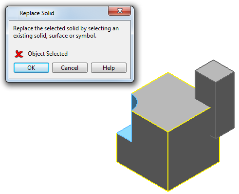

Sostituisce il solido usato in una feature di aggiunta, sottrazione e intersezione.
Oggetto selezionato - Indica se è selezionato un oggetto sostitutivo per la feature. L'oggetto sostitutivo può essere un solido, una superficie o un simbolo.
OK - Accetta le modifiche e chiude la finestra di dialogo.
Annulla - Chiude la finestra di dialogo senza salvare le modifiche.

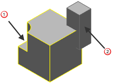

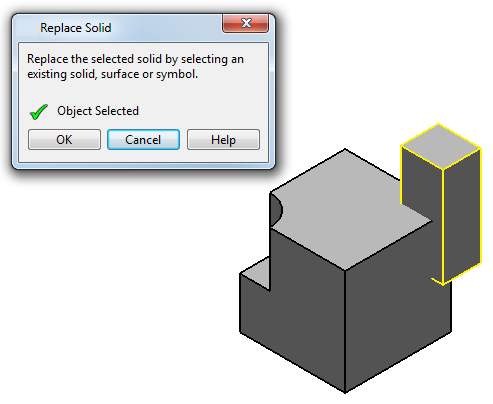

Nell'esempio seguente, il solido sottratto
è sostituito dal blocco

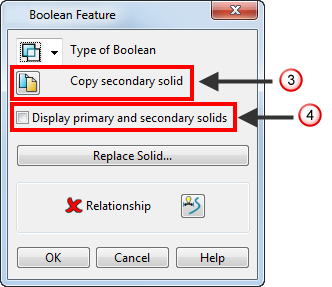

nella struttura delle feature del solido per aprire la finestra di dialogo Feature Booleana.
Se si desidera mantenere una copia dei solidi sottratti, fare clic su Copia solido secondario
prima di fare clic su Sostituisci solido.
Se si desidera visualizzare eventuali solidi sottratti, selezionare Visualizza solidi primari e secondari
