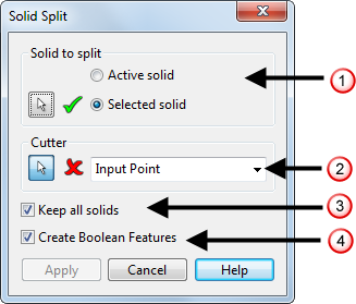

Divisione di un solido senza un taglierino pre-selezionato
Se si seleziona Divisione solido senza aver selezionato un taglierino adatto o senza disporre di un solido attivo su cui lavorare, sarà visualizzata la finestra di dialogo Divisione solido:
  1. Selezionare il solido da dividere .
  2. Selezionare il tipo di taglierino nell'elenco a discesa .
  3. Fare clic su e selezionare il taglierino.
  4. Selezionare Mantieni tutti solidi per conservare tutti i nuovi solidi creati dall'operazione di divisione .
  5. Selezionare Crea feature Booleane per creare feature Booleane .
  6. Fare clic su Applica per dividere il solido.
