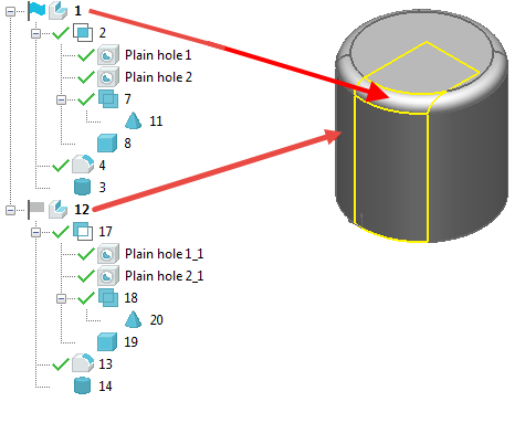

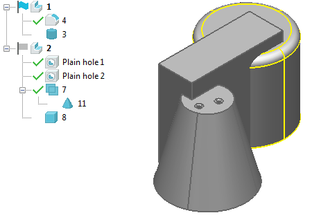

Le operazioni Dividi producono solidi non connessi con strutture della cronologia copiate (con l'aggiunta della feature Booleana in cima). L'esempio seguente mostra due solidi:
