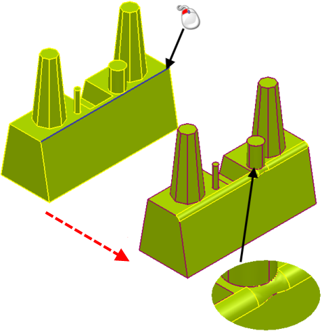

In questo esempio viene illustrato l'utilizzo di Estendi sempre le facce per mantenere il raggio di raccordo.
In questo esempio, un raccordo si sovrappone parzialmente alla geometria non tangente aggiuntiva, fornendo un raccordo imperfetto.

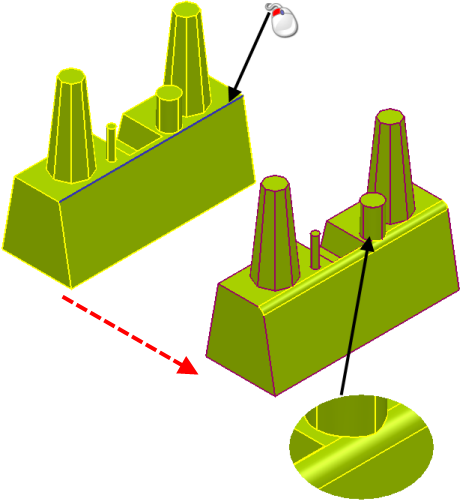

Selezionare Estendi sempre le facce per mantenere il raggio del raccordo.
