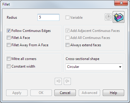

  2. Usare le opzioni nella finestra di dialogo Raccordo per creare raccordi sul solido:
    • Raggio - Inserire il raggio del raccordo.

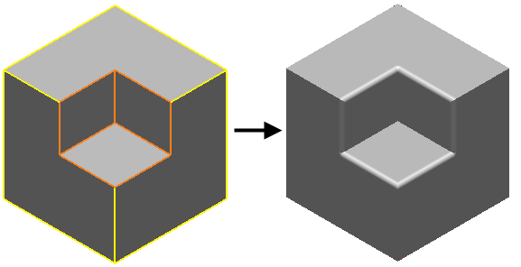

  3. Selezionare il percorso di raccordo solido:
    • Segui bordi continui - Selezionare questa opzione e tenere il cursore sopra un bordo valido prima di selezionare un percorso. È evidenziato un percorso che contiene tale bordo e tutti i suoi bordi a tangente continua.
      Quando si seleziona un bordo, è selezionato un nuovo percorso del raccordo contenente tale bordo e tutti i bordi continui tangenti con tale bordo. Se si seleziona Segui bordi continui e il bordo , è selezionato il percorso del raccordo.

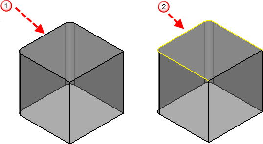

    • Raccorda una faccia - Selezionare questa opzione e tenere il cursore sopra un bordo valido (prima di selezionare un percorso). È evidenziato un percorso che contiene tutti i bordi di una faccia del solido contenente tale bordo.
      Quando si seleziona un bordo, è selezionato un nuovo percorso del raccordo contenente tutti i bordi di una faccia del solido che contiene tale bordo. Se si seleziona Raccorda una faccia e il bordo , è selezionato il percorso del raccordo .

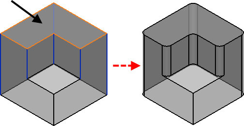

    • Raccorda lontano da una faccia - Selezionare questa opzione per evidenziare tutti i bordi che saranno raccordati sulla faccia selezionata. Fare clic su Applica per raccordare il percorso evidenziato.
      Se necessario, è possibile usare questa opzione in combinazione con Segui bordi continui.

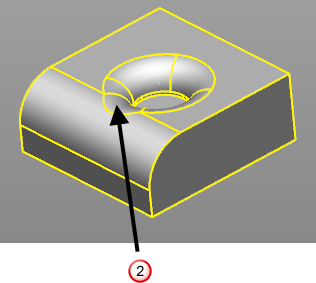

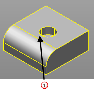

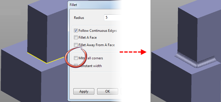

    • Estendi sempre le facce - Se questa opzione è deselezionata, un raccordo può sovrapporsi parzialmente a geometria non tangenziale addizionale, generando un raccordo imperfetto. Selezionare Estendi sempre le facce per mantenere il raggio del raccordo. Un esempio dell'utilizzo di questa opzione è mostrato nell'esempio 7.
  4. Fare clic su Applica per creare il raccordo.

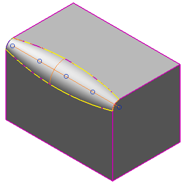

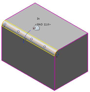

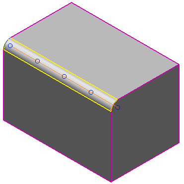

Creazione di un raccordo variabile
Usare l'opzione Variabile per modificare il raggio lungo l'ultimo raccordo creato.
Nota: Se si ha solo selezionato il percorso del raccordo, ma non si ha creato il raccordo, è possibile selezionare il pulsante Avanzate per creare un raccordo a raggio variabile usando la finestra di dialogo Raccordo a raggio variabile.
  1. Creare un raccordo come spiegato in precedenza e fare clic su Applica.

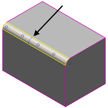

  2. Selezionare Variabile. È visualizzato il percorso del raccordo.
    Nota: Se si ha un raccordo chiuso, questa opzione resta deselezionata fino a quando si inserisce un arco.
  3. Fare clic su una posizione nel raccordo per inserire un arco usato per definire il raggio del raccordo in quel punto sul percorso del raccordo. Il raggio iniziale dell'arco è il valore Raggio.
  4. Cambiare il raggio dell'arco selezionato:
    • trascinando l'arco
    • inserendo un nuovo valore Raggio.
    Per selezionare un arco sul raccordo, fare clic sull'arco.
    Per eliminare l'arco selezionato, selezionare Elimina.
    Nota: Non è possibile eliminare gli archi finali.
  5. Fare clic su Applica per aggiornare il raccordo.
  6. Continuare a modificare il raccordo o selezionare un altro percorso del raccordo.

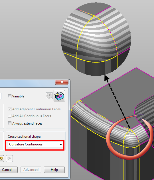

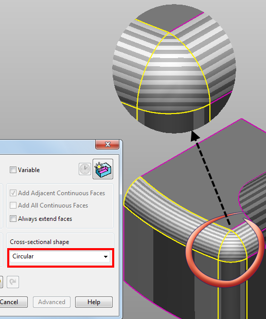

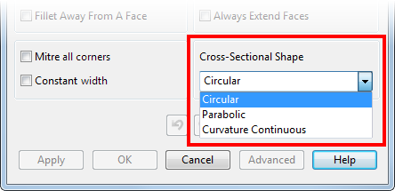

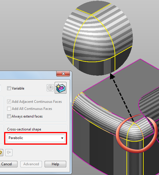

Forma sezione trasversale
Selezionare una forma sezione trasversale nell'elenco a discesa per modificare la forma della sezione trasversale del raccordo.
L'opzione utilizzata dipende dal modello; selezionare l'opzione che offre il raccordo più levigato per il modello utilizzato.
