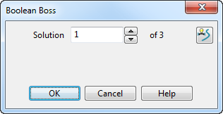

    Se è possibile più di una soluzione, tutte le soluzioni sono visualizzate sul modello. Le facce della soluzione corrente sono evidenziate e il numero della soluzione corrente è visualizzato in primo piano. Anche le soluzioni addizionali sono numerate.
  3. Scorrere le possibili soluzioni usando la finestra di dialogo Deposito Booleano, oppure fare clic su uno dei numeri per evidenziare la soluzione e aggiornare la finestra di dialogo Deposito Booleano.

  5. Selezionare OK.
