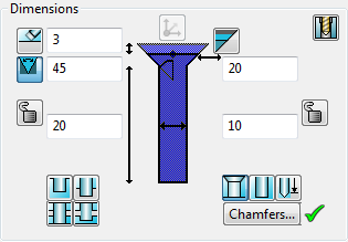

Se si utilizzano fori svasati, sono disponibili opzioni aggiuntive per definire l'angolo e il diametro di svasatura.
- Questa opzione passa da a
e viceversa.
Se è visualizzato
, il foro ha un angolo di svasatura definito dall'utente. È possibile modificare l'angolo della svasatura inserendo un valore differente per l'angolo del cono svasato.
Il diagramma seguente mostra l'effetto dell'inserimento di angoli differenti per la svasatura, mantenendo al contempo gli altri valori costanti.
È anche possibile modificare il diametro massimo della svasatura inserendo un valore differente, come mostrato qui di seguito.
Se è visualizzato
, il foro ha un angolo di svasatura di 45 grafi e l'opzione di definire il diametro massimo della svasatura non è disponibile. Per impostare le dimensioni della svasatura, inserire le dimensioni della svasatura nella casella accanto.
e viceversa.
Se è visualizzato
, il margine di sicurezza è proiettato all'esterno del foro all'angolo di svasatura.
Se è visualizzato
, il margine di sicurezza è proiettato diritto fuori dal foro.
