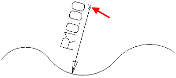

Creazione di una quota raggio a tre punti
Le quote raggio a tre punti sono ideali per la quotatura del raggio di curvatura su una superficie o curva.
Per creare una quota raggio utilizzando tre punti:
  1. Fare clic sulla scheda Annotazione > riquadro Quota > Radiale > Raggio a 3 punti.
    È visualizzata la barra degli strumenti Quota. Essa può essere usata per modificare attributi delle nuove quote, come il testo di annotazione.
  2. Fare clic sulla prima posizione per definire il punto di inizio di un arco:
  3. Fare clic sulla seconda posizione per definire il punto finale di un arco:
  4. Fare clic sulla terza posizione per definire una posizione nella circonferenza dell'arco:
  5. Spostare il cursore e fare clic per specificare la posizione dell'annotazione e aggiungere la quota:
