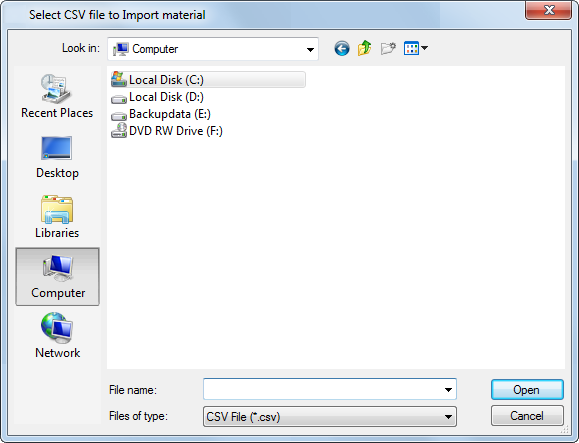

Usare questa finestra di dialogo per selezionare file .csv per importare dati materiali nel database.
  1. Andare alla cartella che contiene i file che si desidera importare.
  2. Selezionare il file .csv contenente i dati sui materiali che si desidera importare.
    Nota: Per importare materiali, occorre avere un file .csv. Un file .csv è creato automaticamente quando si esportano materiali usando l'opzione Esporta materiali nella finestra di dialogo Selezione materiale. Se si desidera importare materiali creati dall'utente in PowerShape, creare manualmente un file .csv oppure modificarne uno esistente.
  3. Fare clic su Apri per importare i dati sui materiali contenuti nel file .csv.
  4. Riavviare PowerShape per rendere i materiali disponibili per l'uso.
